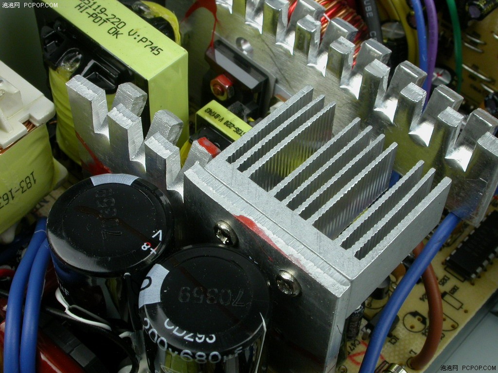

5.  航嘉在冷静王钻石版、至尊版到多核F1这些产品上的散热片用了一块铝片顶部用螺丝锁一块小散热片的设计,本人称为“补丁散热片”。
这种设计费人工,而可靠性并不好,国外评测者也反复提过这个问题。不知道航嘉自己对这种补丁设计是怎么看的呢?
