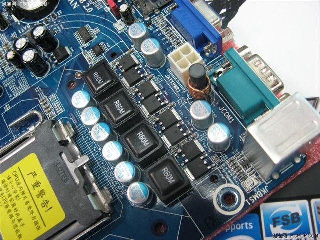

这版子应该没有包皮电容了巴

补充一下图
上3G的图
附件
