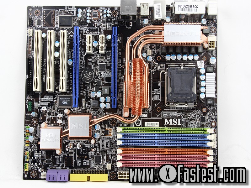

主機板全貌,最吸引人的焦點有二,一是那猶如高速公路交流道般的超長Heat pipe,二是壯觀的DDR3&2 DIMM。

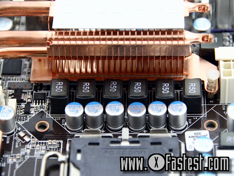

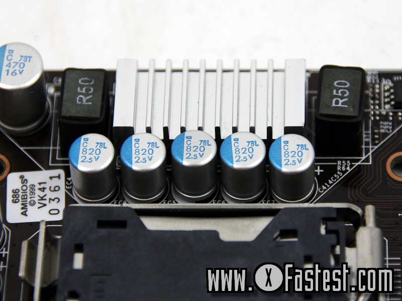

CPU是6相數位式PWM,而且MSI特別強調是「Dual Channel」,不過是怎樣的雙通道PWM,實在查不到什麼特別的資料。

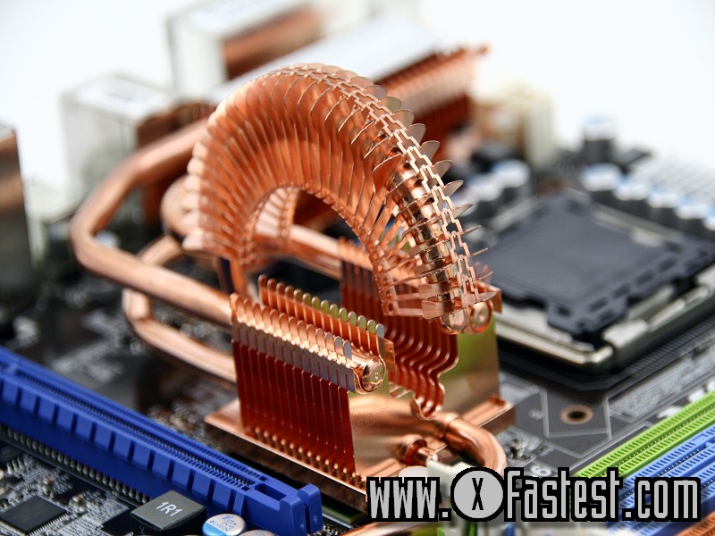

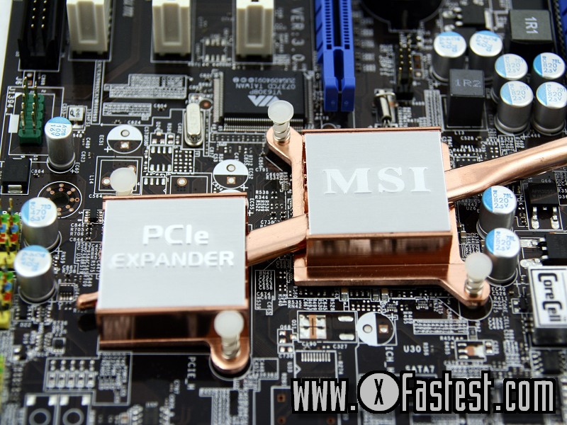

來了來了,這個獨特的北橋銅製散熱座上的形狀,就是本次「金色摩天輪」的主角了,後來稍微查了一下,近期MSI很多板子也都開始採用這個特殊造型,名為「Circu-Pipe」,熱能降低20%,效能上升20%。造型上的確給人很強烈的印象。
這條銅製散熱公路的終點是南橋嗎?錯,是「小南僑」,沒有啦,其實旁邊那個寫著PCIe ExPANDER,代表這張板子有MSI的PCIe延伸座,位置在PCIE Slot1的旁邊。至於這個銅座的目的推測是幫忙南橋散熱用。

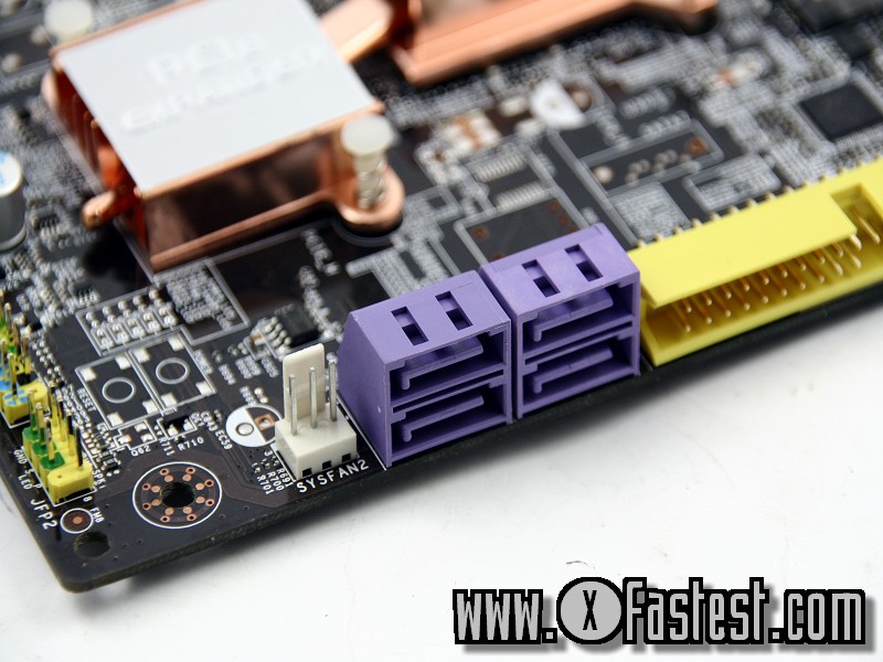

它只提供了四組SATA介面,雖然支援RAID,但以目前來講是有點少,光碟機就佔一個去了,系統碟又一個,基本上就吃兩個。還有資料碟…不過沒關係,還有eSATA可以在接,電源再拉就好。另外當然要稱讚一下,這種不容易卡彈的SATA座設計的很棒。再來請看到左邊有兩個圈圈,這就感覺有點差了。陳聰:「阿現在是沒政府了喔」,少了什麼呢?它少了裸測架玩家最愛的Power Button & Reset Button。

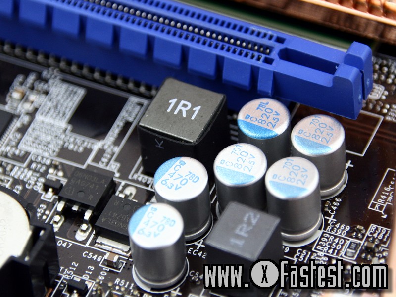

這個位置還有PWM兩顆,以微星這張板子來說,全固態電容的確是必備。
PCIE旁邊還有一大一小兩顆PWM來穩壓。

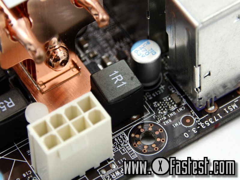

8 PIN CPU電源旁邊也有一顆PWM。

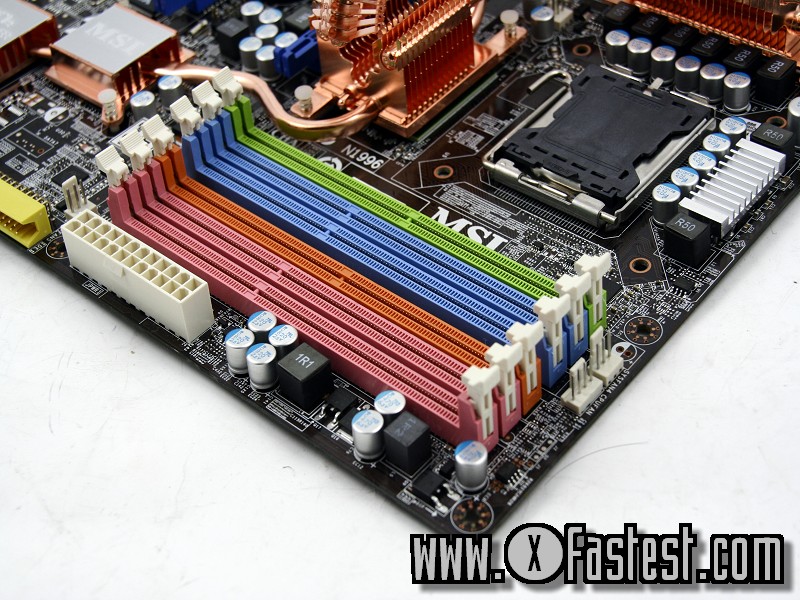

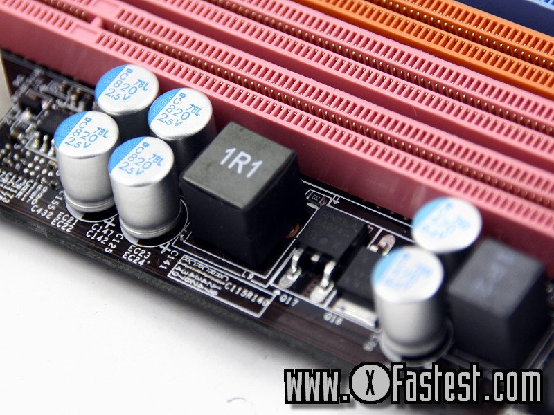

DIMM位置也需要一顆,這部份做的不錯,看來不只是DDR3/DDR2相容這樣子而已,超頻的穩定度應該也有一定水準。

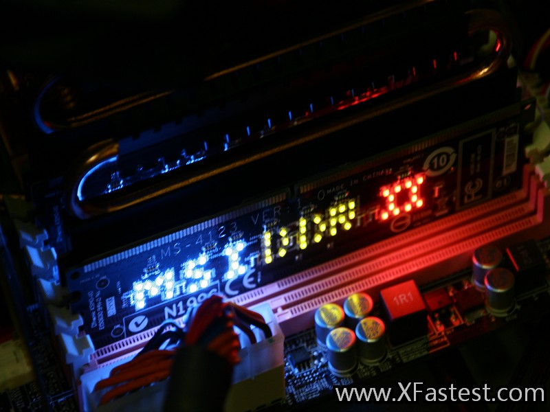

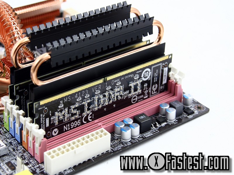

本張主機板最特別的地方就是6支DIMM,你覺得可以插幾支?

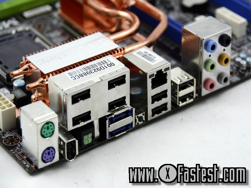

這是後方介面輸出位置,很夠意思的給了八組USB,而且有四組的孔位設計的很開,這樣我的隨身碟大頭USB就不會跟其他裝置卡在一起。另外還提供了兩組eSATA,與1394介面,音效卡則是內建ALC888。

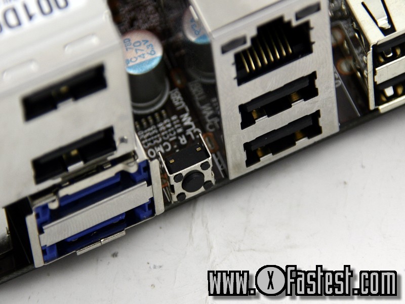

這裡躲了一顆什麼按鈕…?靠近點看沒想到是Clear CMOS的Button!哇塞,居然藏在這裡,但是前面最在意的Power Button跟Reset Button是跑到哪了?「消失的密室」嗎?XD,把這顆按鈕設在這裡的用意實在……,唯一合理的解釋是不讓玩家不小心在系統開機狀態下碰到這個死穴,否則BIOS可能會往生。

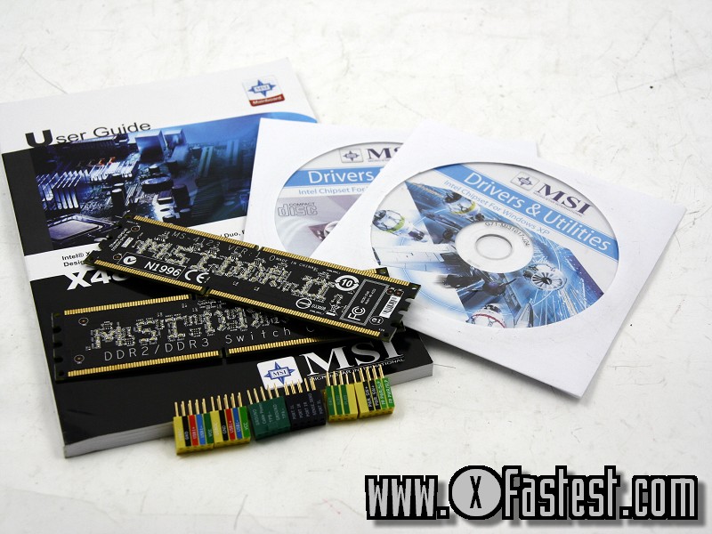

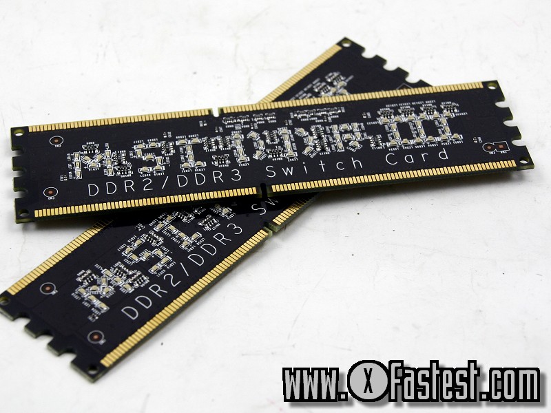

手冊一如往常的清爽,最近MSI的板子中高階都有延伸的PIN腳,好處是可以防止玩家不小心把板子上的針腳凹斷,另外可以看到它附上了兩片上下都有金手指怪怪的東西。
原來是這樣,這就是本主機板通吃的秘訣了,MSI原廠稱為「Turbo卡」,以我來看這是應該是轉換器,把DDR3的腳位訊號轉換成DDR2,或者顛倒過來把DDR2
的訊號弄成DDR3,真有這種可能嗎?摩天輪多坐,創意無限吶!

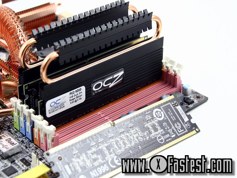

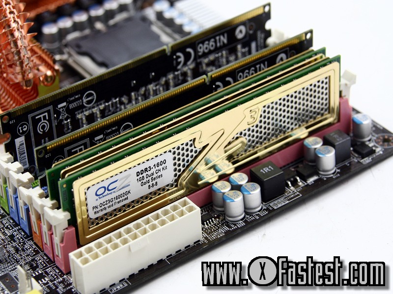

教你怎麼插,從上到下依序是DIMM1-DIMM6,能插DDR3記憶體的是DIMM5 & DIMM6,如圖示,那麼剛剛的Turbo卡呢?插在DIMM1 & DIMM4上面。不過其實DDR3插上去根本就不需要轉接卡,只是為了演示所以我也照表操課一下。這樣才能作動,你是不是也想到一個疑問?對,現在告訴你,DDR3/DDR2是不能混插的。混插要跑什麼時脈?會動嗎?就算會動那是DDR2跟著DDR3一起上1800還是DDR3被DDR2牽著走上1200?這當然是痴人說夢了。但是能看到這兩種插槽並存在X48上的光景,心中著實免不了問號一堆啊。
DIMM2 & DIMM3是DDR2專用,此時的Turbo卡怎麼辦呢?要轉過來插上DIMM1 & DIMM5。
DDR2的正確插法就是這樣子,真是佩服MSI的RD,想的到用這個去破解X48不支援DDR2的事情,至於穩定度與超頻性?往下看測試就知道囉!

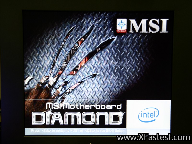

這是開機畫面,那隻爪子是金鋼狼嗎?

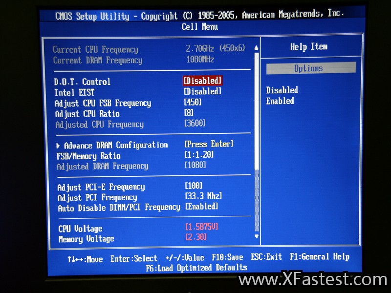

進到BIOS後就是直接到重點的Cell Menu來進行超頻調整。不過這個設定是後來才調整的,後面測試後也發現不穩定的情形。

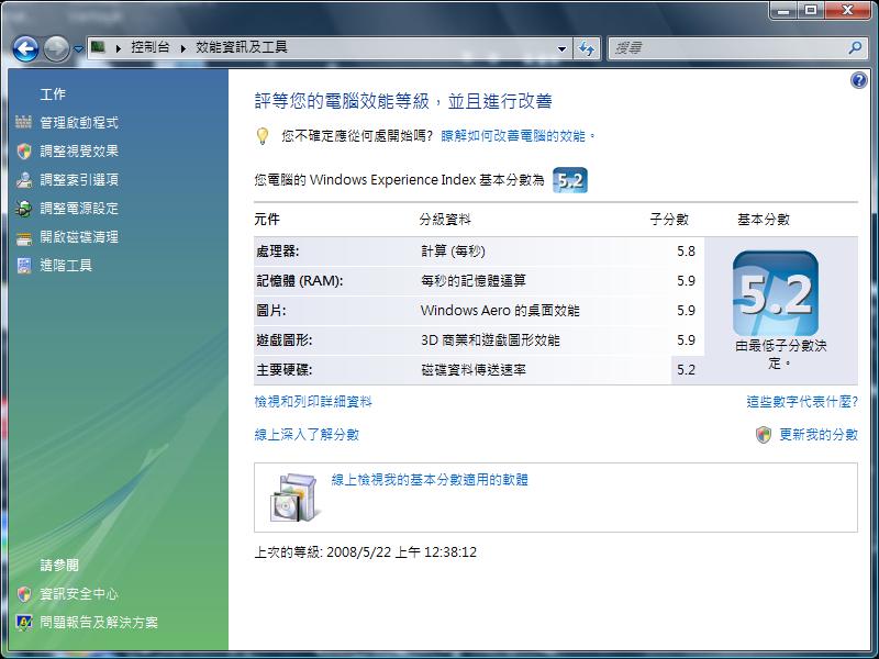

先來預設值的測試吧。先是「測爽的」Vista Benchmark,分數被硬碟拉下是剛好而已。

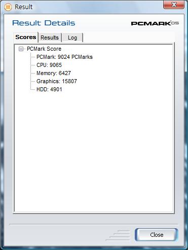

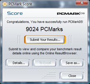

測整個系統的話,就非PCMARK莫屬了,這是Overall的分數。
沒想到這張2900XT其實沒有想像中的那麼爛嗎。

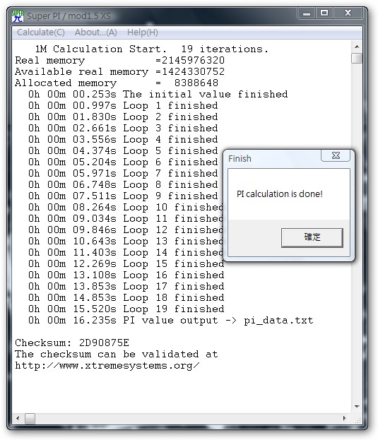

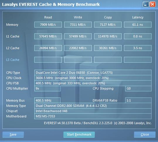

再來就是超頻穩定度與能力的部分,CPU先拉上400外頻,記憶體800mhz,CL值4-4-4-12。
1M的SuperPI測試,跑進16秒內。

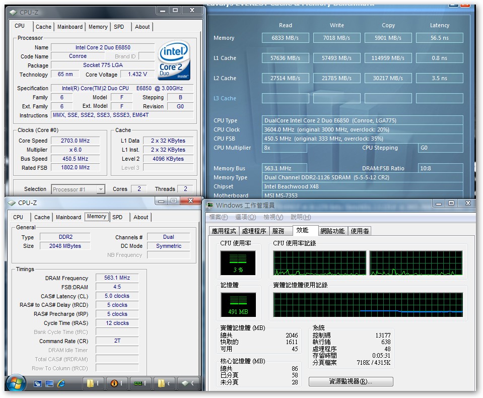

在來是CPU上450外頻,經過來回測試很多次,最後DDR2-1125左右是比較OK的,CPU外頻450也是比較穩一點的狀態,其他頻率通通都不穩,那麼這裡同樣也是跑不過SP 2004,不過記憶體是沒有問題的,在這之前是用680i穩跑DDR2-1200。再來因為支援的DDR3記憶體還掉了,故只有拍照留念來不及測試。

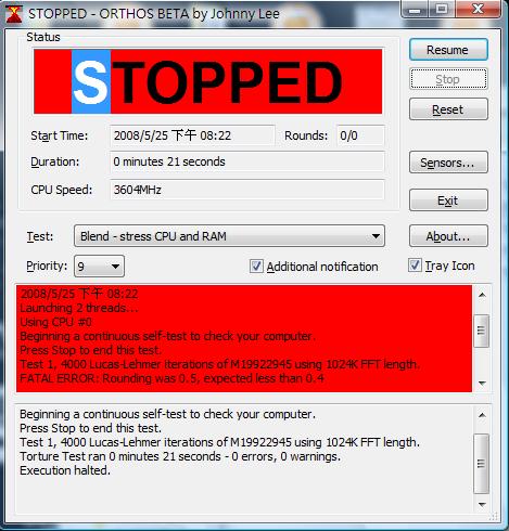

不過再來要測Orthos SP2004卻無法過關,連加電壓都沒有用,推測是記憶體轉接卡的因素吧,畢竟信號被轉接出去總是會慢半拍,無法通過嚴苛的考驗。那麼時脈還能不能在上去呢?答案當然是可以的。CPU可以上到480外頻,記憶體可以跑1200,問題是不穩定,3次開機中可能會有一次失敗。

最後來一張閃亮的DDR2 Turbo卡結尾吧。
