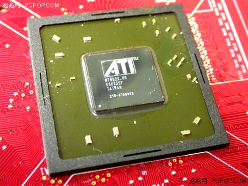

● 一点相同:囊括320流处理器,中端新秀RV670
    该款显卡采用了此前让人极为期待的中端新秀:RV670图形核心。与旗舰HD3870核心一样,拥有多达320流处理器单元,硬件支持最新的DirectX 10.1,运行流畅目前几乎所有的DX10与DX9游戏。
    核心制造工艺上,采用全球最为先进的55纳米工艺,功耗更好,频率更高。

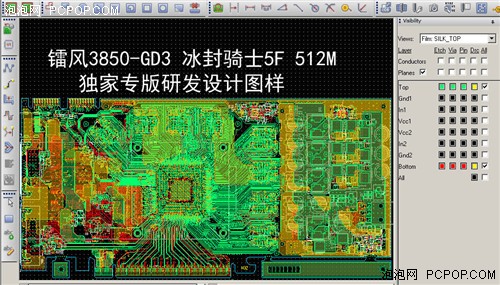

·冰封骑士:特别定制8层PCB板
    PCB是Printed Circuit Block的缩写,也称为印制电路板。玩家们都知道,显卡一切元器件都是放在PCB板上的,因此PCB板的好坏,直接决定着显卡电气性能的好坏和稳定。在设计合理的前提下,理论上来说层数多的比少的好。据了解,此次七彩虹镭风3850-GD3 冰封骑士5F 512M高调采用了8层PCB板,而同类产品更多为6层PCB。
这是我们截获的七彩虹PCB图稿,专门定制的8层PCB
    目前,普通显卡较常使用的是6层PCB板,而使用8层PCB板无论在生产成本还是在制造方面,均要付出更大代价。不过他提供的优势也非常明显,8层PCB可以有效提高内存时脉的极限值以及更好的电磁屏蔽效果。此外,整体表面敷铜,可以帮助均衡PCB中的热量,缓解热量淤积,同时还能起到一定的屏蔽电磁干扰的作用。

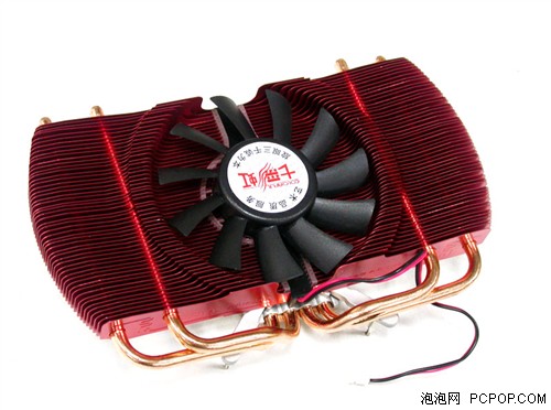

·冰封骑士:韩国思民(Zalman)VFP专利热管散热

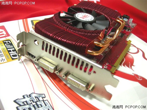

    全铝无热管PK全铜热管,从价格与性能上看,两者均不在同一数量级。该款产品使用了在散热界鼎鼎有名的韩国思民(Zalman)VF1050散热器,优点非常明显:
·首先,该款定制的散热器,采用纯铜打造散热底座,4根横穿散热器的粗壮热管是其良好热交换能力的保证;
    ·其次,密集的0.3毫米的超薄散热鳍片采用的是Zalman的VFP(鳍变剖面)特色专利技术,能够在有限的空间中获得最大的热交换面积,快速带出GPU产生的热量;
    ·再次,双滚珠轴承设计的风扇保证了高效低音的效果;
    ·最后,整体设计使得散热器噪音被控制在20分贝以下,声如蚊叫。

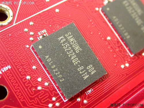

·普通版:三星1.2ns(纳秒)GDDR3显存
·冰封骑士:三星1ns(纳秒)GDDR3高速显存
    显存的用料上,看出七彩虹是煞费苦心。采用三星1ns显存的好处有两点,一是可以提供更高的显存频率,其二能为玩家提供出色的频率操作空间。相信口碑极佳的三星1ns显存,还是能给你预留足够的挖掘乐趣。
三星1ns DR3高速显存,是目前3850中采用的最高速显存
    默认下,该卡采用了延迟为1.0纳秒的高速显存,8颗显存搭建了512MB/256bit的强大显存阵容,其核心/显存频率为670MHz/1660MHz,由于其高位宽的显存设计,该卡的显存能够提供53.12GB每秒的数据交换速度,最大的消除处理能力和数据交换之间的瓶颈,实现DX10游戏高分辨率下的流畅运行。

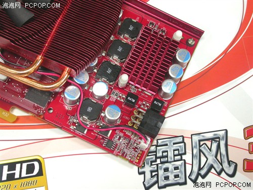

强化型"3+1"四相供电,总电流承载能力达到最高
    七彩虹镭风3850冰封骑士供电设计上再做加强,特殊设计的强化型"3+1"的四相供电设计,大大超越公版"2+1"的三相供电标准。好处也非常明显:1、使变电元件中的电流压力小于公版,随之发热也会减少;2、当核心超频导致电流激增时,多相供电在电流波形的控制方面,总电流承载能力在公版之上,稳定性更好。
    其它供电用料上,用大容量的日化铝壳电容替代公版的陶瓷电容从事输出滤波工作将会更有利于超频时对强电流的承载,同时配备R47铁素体防磁电感线圈扼制开关电路里的电流畸变。
    此外,值得注意的是,镭风3850冰封骑士整体供电设计为后置式,而不是前后设计的分体式,而前者在有效减少电磁干扰上更为出色。

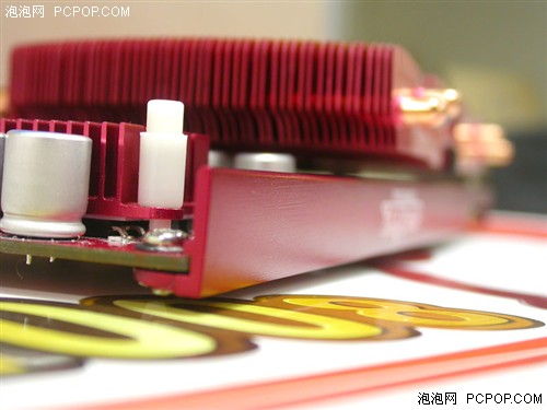

设计细节是考验显卡品质的重点,上图为保固铝条
     具有“游戏显卡专家”醒目标志的防PCB变形保固铝条,也成为七彩虹高端显卡的一项细节设计。事实上,由于高端显卡在元器件用料及散热器采用上都份量十足,无形中加重了PCB的负担,使用久后可能造成PCB变形。此外,安装保固铝条后,在用户插拔显卡时也提供了良好的安装便利性。
