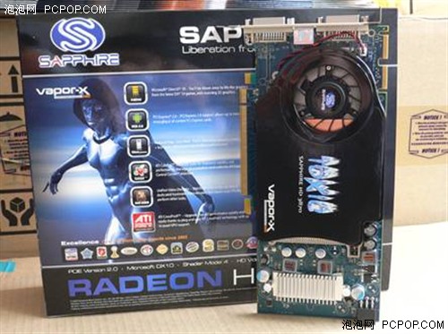

●视觉效果相当美观的包装

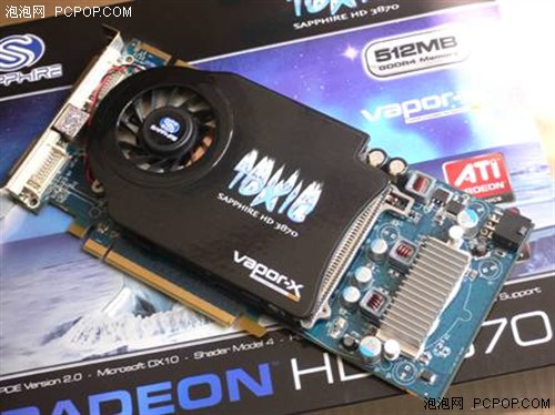

    在当前HD3800系列各方面全面走向成熟的时候,蓝宝在非公版HD3870基础上配搭应用新一代业界尖端散热——Vapor Chamber technology的产品也开始正式上市,产品沿袭蓝宝高端本色,名称为HD3870 Toxic(毒药)!产品的规格同样远远超越普通产品,800/2300MHz的最高频率肯定入选市售最TOP显卡
    一袭黑色的外衣配搭蓝宝特色的PCB、醒目的Toxic logo加上日本化工PSC系列固态电容助阵,HD3870 Toxic(毒药)的外观十分讨好。内部采用全新55nm工艺良率改善后的最新一批RV670芯片,配搭三星512M 0.8ns GDDR4显存,除了默认频率拉升到800/2300MHz(公版为775/2250MHz)外,超频性能也更强。规格上拥有320个 Stream Processing Unit,16个Texture Filtering Unit及16个ROP,并且领先支持DirectX10.1和PCI-E2.0,当然Powerplay节能技术, UVD硬解高清技术和智能温控风扇也全部完整支持。

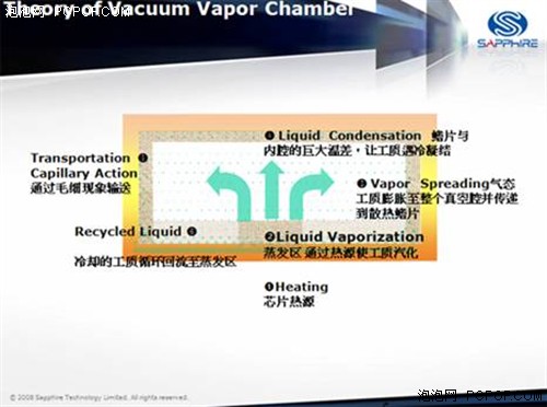

    当然,HD3870 Toxic(毒药)最值得关注的地方还在于蓝宝命名为Vapor-X卡的单槽散热系统上面。其基于Vapor Chamber均热板技术打造。与我们熟悉的柱状高端热管相比,Vapor-X的原理与理论架构是相同的,只有热传导的方式不相同,热管的热传导方式是一维的,是线的热传导方式,而Vapor-X所用的均热板的热传导方式是二维的,是面的热传导方式,效率提高数倍。同时Toxic用的均热板面积相对小和对精度要求极高,对真空腔的制造工艺和良率要求十分苛刻,因为目前产能相当低,成本也价值不菲。
Vapor Chamber均热板技术工作原理图
  1、显卡核心产生热能通过大面积均热板迅速吸收和传导,使封装的工质开始运作由液体变化为气体蒸气,将热能带出。
  2、气态工质将带出的热能迅速传导到整个封装的铜内腔体中并传导到铝鳍片上。
  3、铝鳍片的热能经过风扇强制对流冷却后, 使工质失去热能冷却变化为液态并内腔管壁毛细作用回流到底部,回流到底部后又吸收到新的热能,并再度气化将热带出, 形成一个循环。

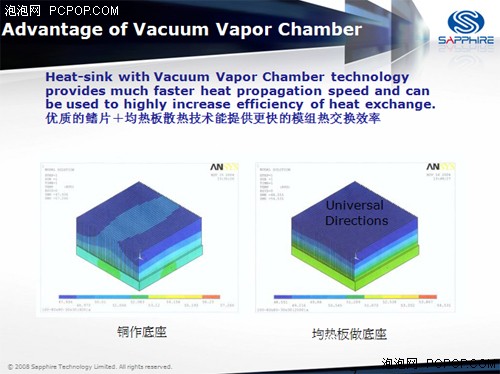

铜作底座时热量容易聚积在中心点,而均热板能全面均匀热流分布,提高热交换效率
    根据蓝宝资料显示,Vapor-X所用的均热板材料具备非常低的热阻值,只为铜的50%,可以让芯片热量消散的速度更快,同时具备更高的热传递性,基本是铜的2倍,热量从核心传递到鳍片的速度更快,单位时间内的热交换率提高。因此在面对RV670接近100W的功耗、但散热面积只有小小的192平方毫米的严峻考验全面前,无论吸热还是导热速度都远远超越普通铜质材料的蓝宝HD3870 Toxic(毒药)在冷却效率上更加精彩。
留意散热器座尾部留出短短的热管封口,那是区分均热板与普通产品的重要标志
    除了散热方面效能,Vapor-X单槽散热系统的重要意义另外一个好处在于Crossfire X 4卡交火上面,假如能使用上用四片高达800/2300MHz顶尖频率的蓝宝HD3870 Toxic(毒药)组成强大的3D系统,相信是不到发烧玩家都梦寐以求的玩物。

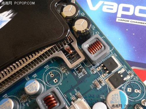

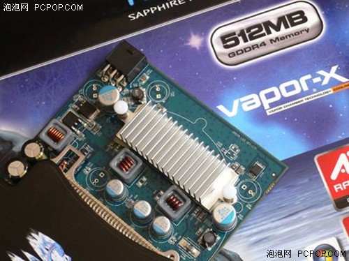

    供电方面核心蓝宝全部采用日本化工固态电容,显存配搭日本化工电解电容里面最好的KZJ电容,2+1的设计方案给显卡带来强稳供电,而且面对当前越演越烈的固态电容风,不得说句实在的,电路设计才是产品的灵魂,材料任何厂商都容易在电子元件市场买到,但成熟稳健的研发经验和优秀的工程师团队,却是无价。

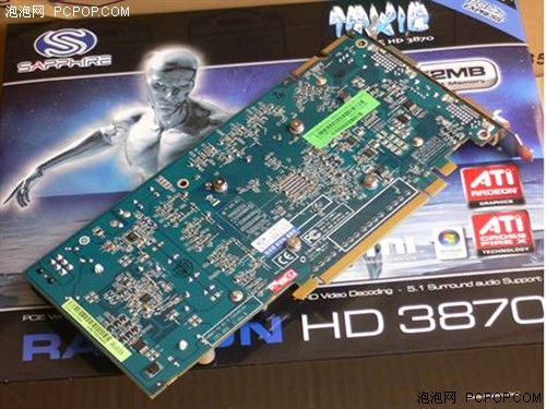

    背面蓝宝保持一贯横蛮的做工,而且通过原料排位对比,我们基本可以认定,蓝宝RV670都采用同一设计的PCB,也就是蓝宝基本都用最高规格的非公版PCB来打造了整个HD3800系列产品甚至HD3690,有点夸张。

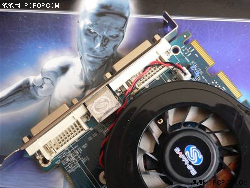

    输出方面配备了双DVI+S-Video,用户可以根据需要灵活转换为各种类型的双头输出模式,HDMI的用户则可以通过DVI-HDMI转接头实现,这跟所有ATI公版输出HDMI方案一致。

我晕,还用ansys做了通用有限元分析的啊,这个也能计算出来,真的是太佩服了

这个卡,刚入手一块,噪音让你想哭……散热还可以

入手一块,噪音很大……如果能控制噪音,那么散热还是很不错的
