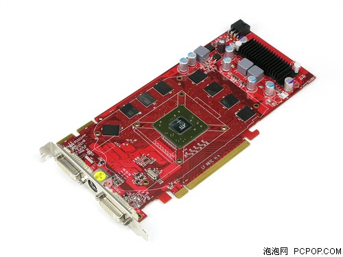

● 参照物:ATI纯公版HD3850打3.5分
    值得一提的是,ATI的原厂卡都加装了DVI屏蔽罩,但市售中端显卡一般都不会有,因为屏蔽装置只有在超高分辨率下才有较好效果,因此屏蔽罩不作为基准参考标准。

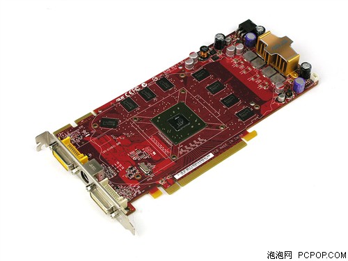

● 迪兰 HD3850北极星——4.5分
    迪兰这款HD3850北极星显卡采用了台湾撼讯的的非公版设计,虽然是非公版,但是PCB数却高达8层,和公版一样。而放着公版不用,却设计同样层数的非公版产品,AIB厂商的设计能力可见一斑。PCB硬度很高,说明每层PCB粘合得非常好,配上名牌散热器,得分4.5分。

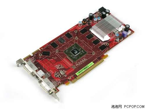

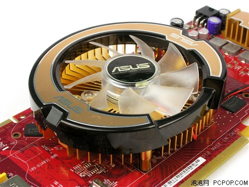

华硕 EAH3850——4分
    华硕EAH3850就是一款公版3850显卡,只是更换了散热装置,不过这一换让这款产品的形象气质完全上了一个档次,散热器在后文会有专门的介绍,公板PCB本身特色不多但也没有什么缺点,而且仔细观察还能发现华硕在电容用料上有所加强。再考虑在Mos管上采用了符合核心散热风扇风格的散热片,整体外观赏心悦目,得分4。

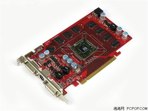

东翎 HD3850君临版——3.5分
    熟悉东翎的朋友就知道它一直是走非公版路线,这点和AIC中的影驰一样。散热器来自名牌思民,整个PCB板的布局和之前的2600XT君临版有几分神似,6层PCB相对公版而言稍有削弱,但是保持了长板型,这点比启亨非公版要强,整体感觉和纯公版不相上下,得3.5分。

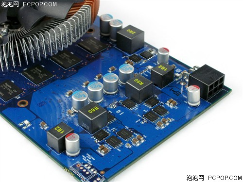

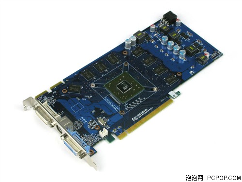

技嘉 GV-RX385512H——4.5分
    技嘉显卡已经退出中国市场,本次我们非常难得的邀请到这款被玩家称为“3850拉面版”的技嘉GV-RX385512H显卡。蓝色的非公版PCB,目前除了公版外只有迪兰北极星和这款技嘉3850显卡使用了8层非公版PCB板,这是非常难得的。虽然技嘉远离了国内显卡市场,但是其产品的品质依然如故。电容采用全固态,日本化工的固态电容为主,配以两颗富士通固态电容。思民风扇对于DIY玩家早已耳熟能详,总体得分4.5分。

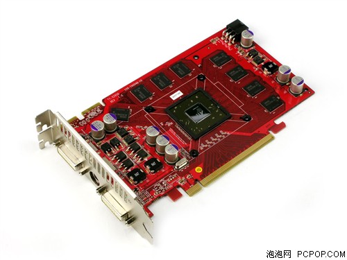

双敏 无极HD3850玩家战斗版——3分
    用过启亨版1650GT的玩家一定对这款产品相当眼熟,不错,代工大厂启亨自行设计的HD3850非公版就和1650GT的PCB板布局非常接近。双敏的无极HD3850显卡就采用了这种板型,6层PCB版无论在长度还是层数上都较公版有所缩减,不过三洋全固态电容和磁蔽电感还是提升了不少卖相。显卡背面有散热器的固定板,能对PCB板起一定的防变形作用,整体评分3分。

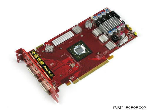

祺祥 HD3850无敌超人——4分

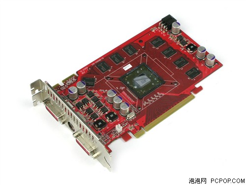

    祺祥这款无敌超人给人的感觉非常YY,最大的特点就是搭配了四热管双风扇散热器,6层非公版PCB,走线还算清晰,只是PCB硬度欠佳,黏合得不怎么好。不过这款PCB的特色也非常明显:这是本次横评中唯一的核心三相供电的HD3850显卡,PCB上带有核心和显存加压的跳线,方便超频,加上全固态电容,优点盖过缺点,得分4分。

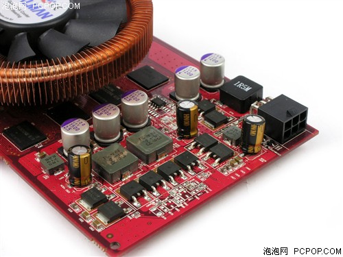

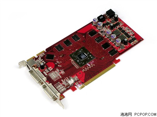

铭瑄 狂镭HD3850钻石版——3分
    显卡启亨非公版,和前面的双敏无极显卡一样,散热器给人感觉太大众化,所以得分6分。

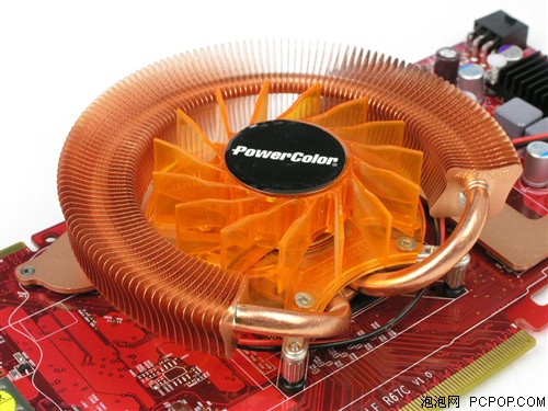

七彩虹 镭风3850-GD3黄金版512M——3分
    七彩虹的A卡几乎全线由启亨代工,同样采用6层非公版PCB,其他几家通路厂商在外观上的最大差异还是散热器,也许是由于这款显卡所采用的超频3散热器如今已经太过普通,外观并无惊人之处,所以最终得分和双敏无极HD3850一样为3分。

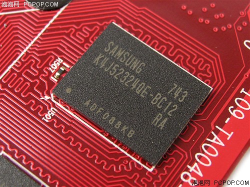

● 迪兰 HD3850北极星——8.5分

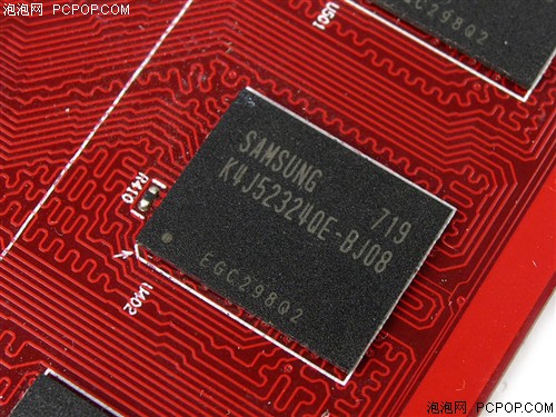

    显存容量达512MB,三星1.0ns GDDR3颗粒的理论频率可以达到2000MHz,迪兰默认1800MHz,还有一定的超频潜力,得分8.5。

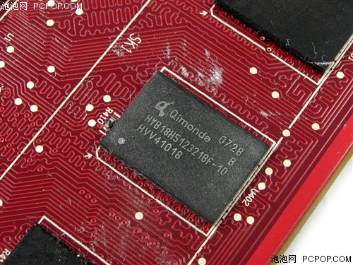

华硕 EAH3850——7.5分

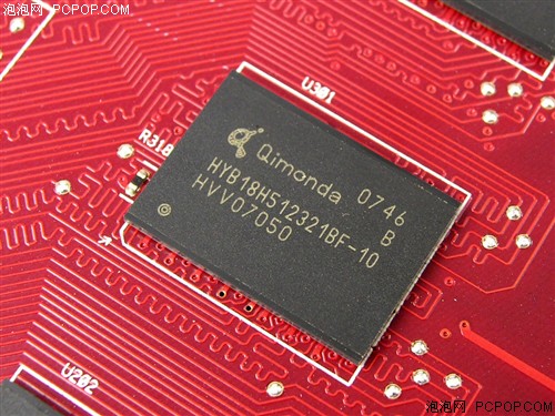

    显存容量达512MB,公版8800GT的经验告诉我们,奇梦达1.0ns颗粒的标准频率是1800MHz,华硕设定成和公版3850一样为1660MHz,有少量超频空间,得分7.5。

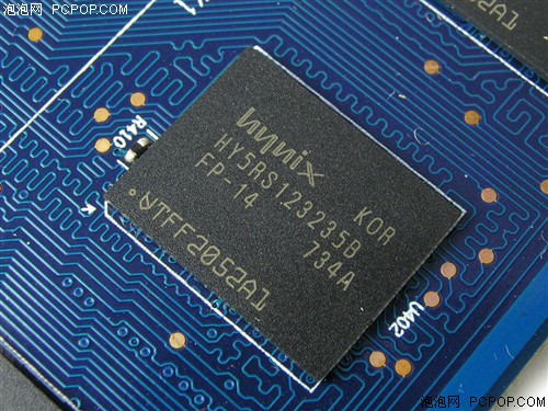

技嘉 GV-RX385512H——6分
    技嘉这款HD3850显存同样有512MB,采用了现代1.4ns GDDR3颗粒,对于HD3850这样的显卡来说明显规格太低,1.4ns的理论频率是1400MHz,技嘉按这个标准设置,低于公版默认频率,考虑到显存容量比公版翻倍,两相抵消,得分6分。

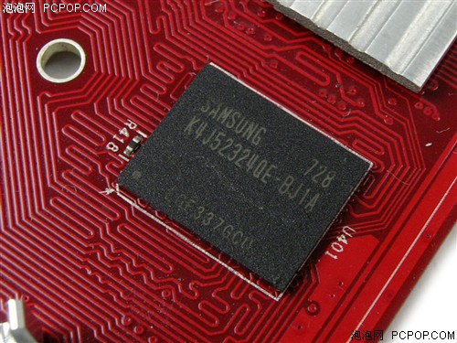

    祺祥使用了512MB的三星1.0ns显存,频率设置为2000MHz,默认较高,超频潜力已经不大,得分8.5分。

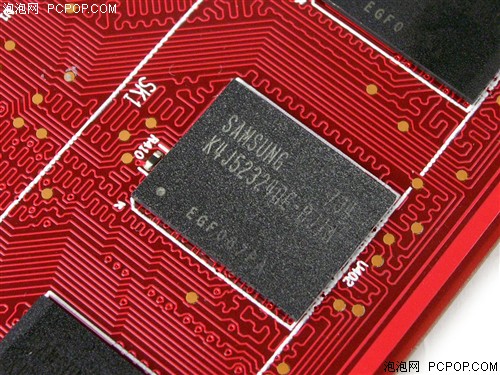

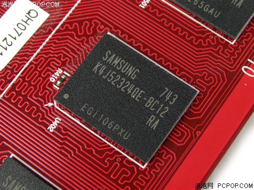

铭瑄 狂镭HD3850钻石版——9.5分

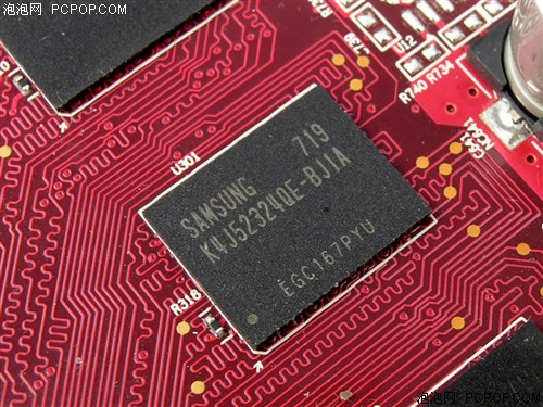

    延迟0.8ns的显存颗粒多为GDDR4,而铭瑄钻石版竟然采用了因为8800Ultra使用而名声大振的三星GDDR3 0.8ns颗粒,理论上应该能稳定运行在2300MHz左右,成本也相当高。有经验的玩家都知道,同为0.8ns,同样频率的GDDR3比GDDR4快,所以可以说在显存上这款铭瑄显卡比公版HD3870还有潜力,只是默认非常保守,只有公版3850的1660MHz,考虑到巨大的超频潜力,得分媲美公版HD3870,为9.5分。
● 蓝宝 HD3850 512M Ultimate——7.5分
    蓝宝也将容量提升至512MB,奇梦达1.0ns颗粒,默认为公版频率1660MHz,和华硕一样得分7.5分。

● 参照物:公版HD3850 2+1相 固态电容 散热片 打7分
    公版所有的电容虽然比较杂,但是固态电容方面出自日系名厂三洋和富士通,核心2相显存一相。辅助供电电路使用了普通电解电容,由于电流较小因此无关紧要,部分负载较大的电容为铝壳固态。电感全部是高品质磁蔽型号。公版还有一个特点就是有散热片覆盖MOS管和电感,这也是不能疏忽的评分环节。

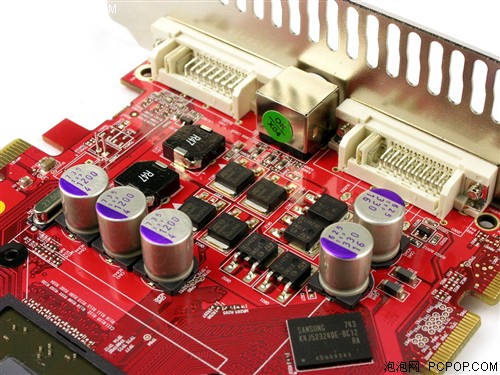

● 迪兰 HD3850北极星——8分
    虽然是非公版,但是供电模式和公版一样,在核心部分采用两相供电,而显存部分采用了单相供电。在MOS管上安装了散热片,大量采用三洋和日本化工固态电容,仅在辅助供电保留了一颗电解电容,全部采用全封闭电感,整体好于公版,得8分。

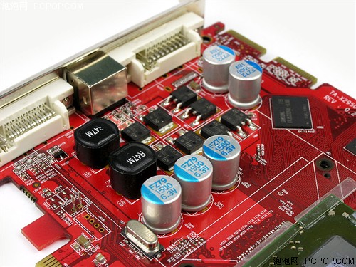

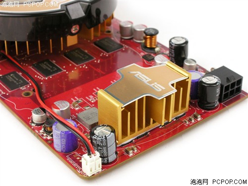

华硕 EAH3850——7.5分
    既然基于公版,供电自然也是公版布局,只是在外接电源口处有一颗电容相对公版用料更好,加上散热片美观且直立散热片更高,可以增强散热面积,得7.5分。

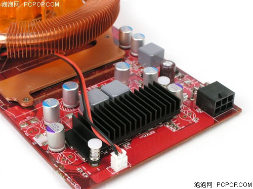

东翎 HD3850君临版——7分
    非公版的2+1相供电布局,电感用料采用全封闭,其中两个为磁蔽电感,而公版剩下的一个为裸露的线圈。电容用料和公版差不多,辅助供电都是一般的电解电容,其他为三洋固态,得分7分。
技嘉 GV-RX385512H——8分
    2+1相供电模式,日化和富士通固态电容已经不用多说,可惜没有散热片对供电模块降温。电感使用了在技嘉主板上被广泛采用的铁素体电感,其磁导率要比常规铁芯高得多,同时铁素体还具有抗锈能力强的特点,可以让电感器更持久的工作。

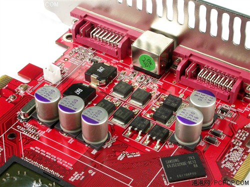

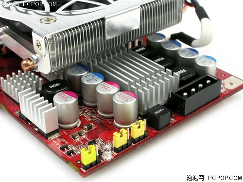

祺祥 HD3850无敌超人——8分
    这是本次横评中唯一一款3+1供电模式的HD3850显卡,粉红的samxon和浅蓝的日化全固态电容特别显眼。外接电源口和其他所有显卡的6Pin不致,祺祥采用4Pin,虽说供电规格有所下降,但4pin也能在PCI-E1.0主板上喂饱HD3850。
    电感虽然是全封闭,但是这层塑料壳还是比不上磁蔽型电感,最让人意外的是祺祥无敌超人版提供了三组跳线,分别对应核心、显存加压,一组控制LED灯,这样可以监控显卡状态,非常人性化,为超频玩家提供了方便,不过实际测试表明由于祺祥这款显卡默认频率相当高,加压后也无法明显提升超频性能。有特色,但还需要改进,散热片齐全,综合得分8分。
铭瑄 狂镭HD3850钻石版——6分
    同样是启亨版,不过铝壳电容和采用塑料壳的全封闭电感,相对公版全面下降,也没有散热片,最终得分6分。

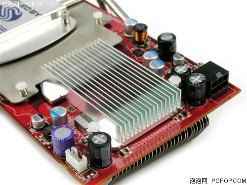

● 蓝宝 HD3850 512M Ultimate——7分
    公版布局,只是将富士通固态电容换成了日化固态,电气性能差不太多,和公版一样得7分。

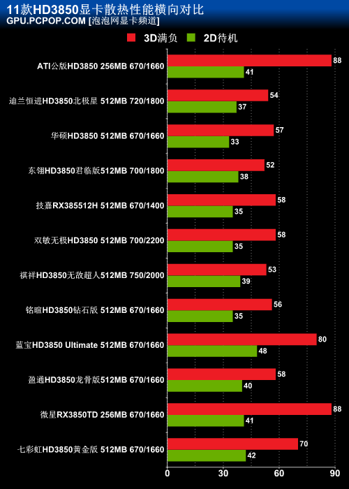

    首先把11款显卡的温度测试结果整理出来,然后根据散热效果和散热器的好坏,得出显卡散热性能得分。
    评分标准:满分15分,此项主要取决于散热器的实际配置以及最终散热效果,散热器的特殊功能和噪音方面也要考虑。
● 参照物:公版HD3850单槽一体式散热打6分
    公版散热器的散热性能一般,显卡满载情况下噪音大温度高。虽然采用单槽设计,节约了机箱空间,但是其进风口正好位于机箱中部,贴近硬盘的位置,吸入的都是硬盘散发的热量,可想温度不会好到哪去。但公版散热器也不是没有优点:1.显存散热照顾到了,2.在驱动面板中可以手动调节风扇转速。
    通过Rivatuner实时监控来看,vista桌面待机温度41度,满载温度88度,好在显卡在此如此高温下还不会花屏,不过已经接近极限。
    下面来挨个看看每款显卡散热器配置。
● 迪兰 HD3850北极星——13分
    迪兰恒进北极星采用的散热器为来自韩国ZEROtherm的GX810显卡散热器,做工精美用料好,再加上散热器与热管结合的圆散热槽,散热性能不俗。实测待机37度满载54度,且满载时噪音控制的很好。
华硕 EAH3850——10.5分
    华硕采用的散热器是自主研发的冰刃散热器散热器采用下吹式设计,散热片为放射状,形似“太阳花”,7cm的风扇在保证散热性能的情况下十分安静。供电模块采用大的散热片加强散热。遗憾的是,华硕未给显存配置散热片,但是风扇出风能够吹到显存表面,一定程度上改善显存散热。
    华硕散热器中规中矩,没有惊艳的感觉,但是散热静音性能实实在在,待机33满载57,表现不错。

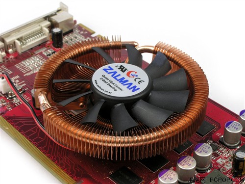

东翎 HD3850君临版——13分
    东翎君临版采用的散热器同样来自韩国,zalman的vf900,散热器采用双热管设计,热管向上延伸并环形结合鳍片,吹出的风通过鳍片后还可以为GPU周边散热。实测待机38度,满载52度。
技嘉 GV-RX385512H——9.5分

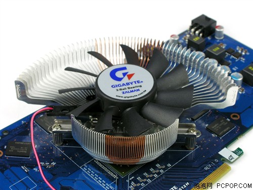

    技嘉采用的散热器为思民的VF-700ALCU,散热器呈思民独有的太阳花状,铜铝结合工艺打造,风扇采用下吹式设计,思民的温控风扇。同华硕一样,技嘉未给显存配置散热片。虽然散热器略显单薄,但是实测性能还不错,且满载噪音不大,待机35度,满载58度。
双敏 无极HD3850玩家战斗版——8.5分
    无极采用的散热器为和思民VF-700ALCU神似的散热器,铜铝结合工艺打造,下吹式设计。遗憾的是在控制面板中无法调节风扇转速,实测性能待机35度,满载58度。

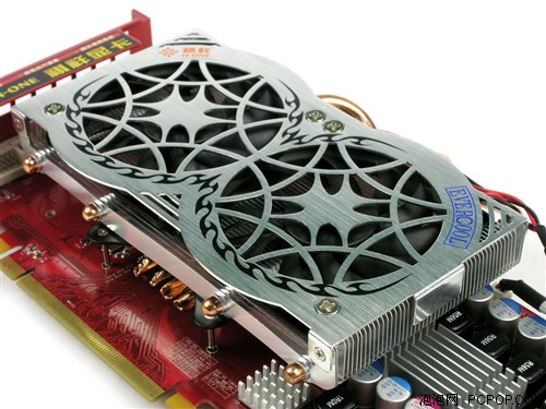

祺祥 HD3850无敌超人——13.5分

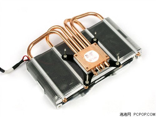

    祺祥采用的散热器为双风扇热管散热器,底座采用纯铜工艺打造,通过4根热管将热量传导至散热片。
    根据热管散热原理,一般其大角度弯折会对散热性能有损失,但是要是制作工艺良好,保证热管内部热量流通不堵塞也不会下降太多。整体上看,散热器显得十分魁梧,实测待机39度,满载53度,考虑到这卡的频率最高,散热器的效能就很高了。

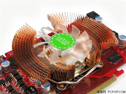

铭瑄 狂镭HD3850钻石版——10分
    铭瑄采用的散热器为超频三经典的金蝠散热器,此散热器为超频三擅长的压固工艺制造,全铜打造,底座和鳍片一体成型,本身虽没采用热管,但热量传导性不俗。散热器采用下吹式设计,风扇吹出的风经过鳍片后还能为显存及板卡上个元件散热。底座通过盘铣工艺制作,实测待机35度,满足56度。
